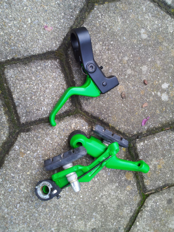

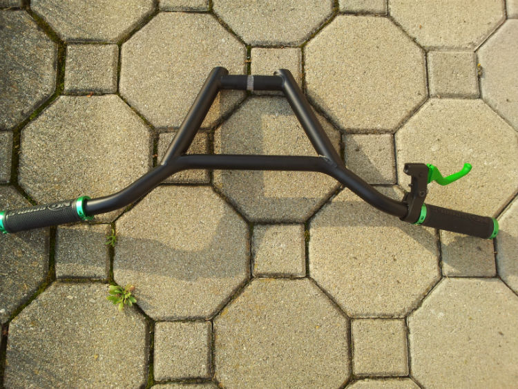

Beitragvon Beere » Do 24. Mai 2012, 21:09
So ich darf euch mal wieder etwas neues zeigen ;)
Bremsen sind zusammengebaut, und am Lenker montiert worden.
Bremsen montiert
Lenker mit Bremse und Griffen

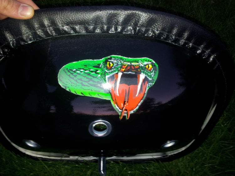

Heute den ganzen Tag am airbrushen gewesen. Morgen wird dann mein Sitz hier mal eingestellt. und vielleicht habe ich dann auch Bilder vom Frame.
Re: Beeres Viper
Beitragvon Beere » Fr 25. Mai 2012, 21:20
Jau hier ist es ;)
Darf ich euch vorstellen, die Namesgeberin für Beeres"Viper Drift Trike"
Die Namensgeberin
