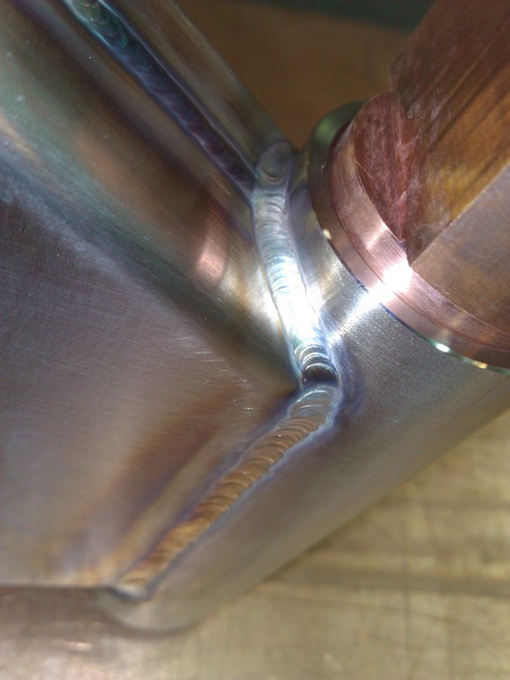

Das mit den Biegeabdrücken war auch mit Gummieinlage geplant aber der Kollege ders Gekantet hat hats vergessen.
Habs Heute morgen schon mit ner Satiniermaschine bis zum Eisernen Kreuz poliert (2 Köpfe 1 Gedanke ;) )
Das Eiserne Kreuz hab ich vorher Aufgeschweißt weil ich so eine Kupferplatte unterlegen konnte um den Verzug zu
minimieren.
Wenn ichs nochmal machen würde währe die vorgehensweise
-Ecknähte der Schalen Schweißen
-Schalen polieren
-Eisernes Kreuz aufschweißen
-Schalen zusammensetzen
-Längsnahte Schweißen (sollen sichtbar bleiben)
Aber danach ist man immer schlauer :D

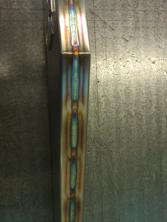

So ich hab gestern und heute noch die hinteren Vierkantrohre für die Hinterachse ausgeschliffen und die
Längsnähte und das Steuerrohr geschweißt.

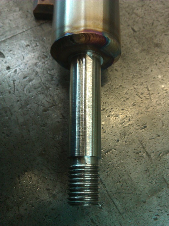

Die Achsstummel muß ich noch Drehen aber ich hab immer noch keine Felgen somit hab ich dafür keine maße :evil:

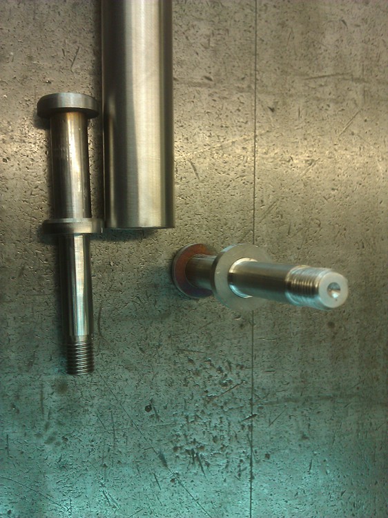

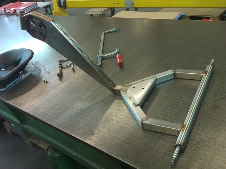

So der Rahmen ist fertig hier mal noch die Bilder von den Achsstummeln und dem Rahmen.
Jetzt nur noch ein wenig Lack und die Teile montieren.

Beitragvon Rockatansky » Sa 9. Jun 2012, 10:34
So Lack ist drauf Teile sind montiert gebrauchte Kartreifen in noch gutem zustand hab ich gestern auf der
Kartbahn geholt (für umme)
Der Rahmen ohne Anbauteile wiegt 9,6KG
