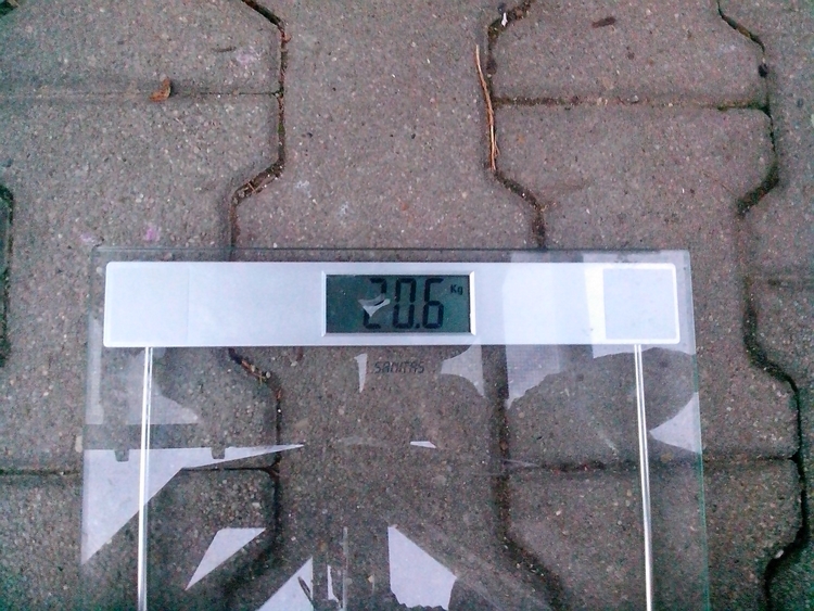

Soooo :-D
Also heute bin ich endlich mal dazu gekommen den Rahmen zu wiegen.
Ich muss sagen, ich bin positiv von meiner "Ultraleichtmassivbauweise" überrascht :-D
Ich glaube ich nenne meinen Panzer in zukunft liebevoll "Fette Elke" :D :lol: :lol:
Seit ihr bereit für die WARHEIT :-D
20,6 Kilo bringt der Pure rahmen ohne hinterreifen und ohne Sitz auf die Waage.... Naja hat halt schwere Knochen der kleine ;-)
Pure Zahlen können nicht lügen

20.6 kg ist schon ordentlich :D
aber solange du das nicht selber den Berg hochschieben musst ist das doch ok :D
Re: Moe´s Trike aus Augsburg
Beitragvon -BenZi- » Di 15. Okt 2013, 23:40
Das wiegt auch ein stabiles Downhillbike :D
Re: AW: Moe´s Trike aus Augsburg
Beitragvon Moe » Mi 16. Okt 2013, 11:19
Also stabil is die Kiste :grin::grin:
Jay meistens schleppen wir die kiste mitm auto n berg hoch :smile: bzw. Man kann es auch als tretroller misbrauchen, wenns nicht all zu steil ist geht das auch :grin:
