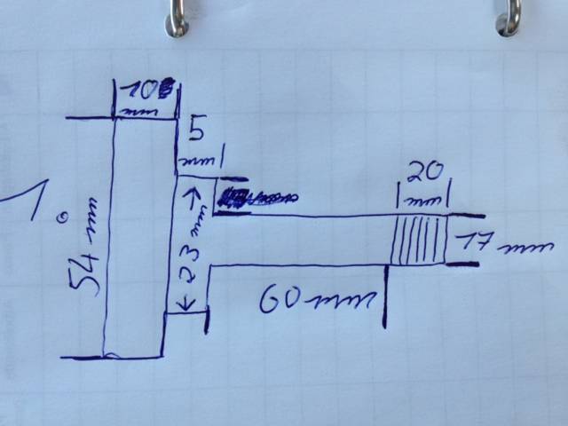

fluchi5 hat geschrieben:du daniel? passen auf den bolze diese felgen rauf: http://www.shop.kartshop-xl.de/product_info.php/info/p539_douglas-130mm-100ccm.html/XTCsid/c3110218eba76f607418a82ff07d8161???
danke
Die Felgen hab ich mir auch Bestellt und du Brauchst eine Achse mit 17 mm Durchmesser dafür ! sind 17er lager drin ! wenn du sie selbst bauern willst dann
17mm Durchmesser von lager ausenkannte zu ausenkannte sind es 60 mm dann noch boischen was fürs gewinde ! und hinten als anschlag brauchst du 23 mm !!
Grüße ! :-)
Ps hier noch ne Zeichnung für mein rohr hinten !
Foto(4) (FILEminimizer).JPG (21.4 KiB) 6971-mal betrachtet
