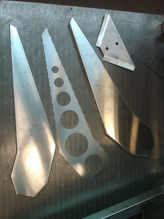

So hier mal die gelaserten und gekanteten Bleche.
Das Blech mit den großen Löchern kommt zwischen die 2 äusseren Schalen und das kleine mit den 2 Löchern ist für den Sitz.

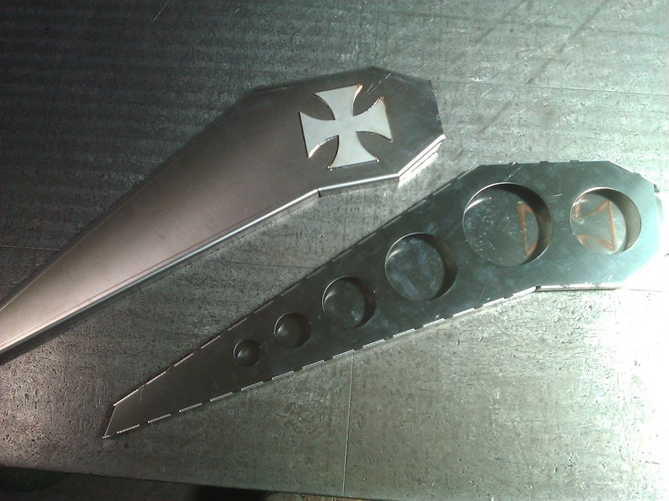

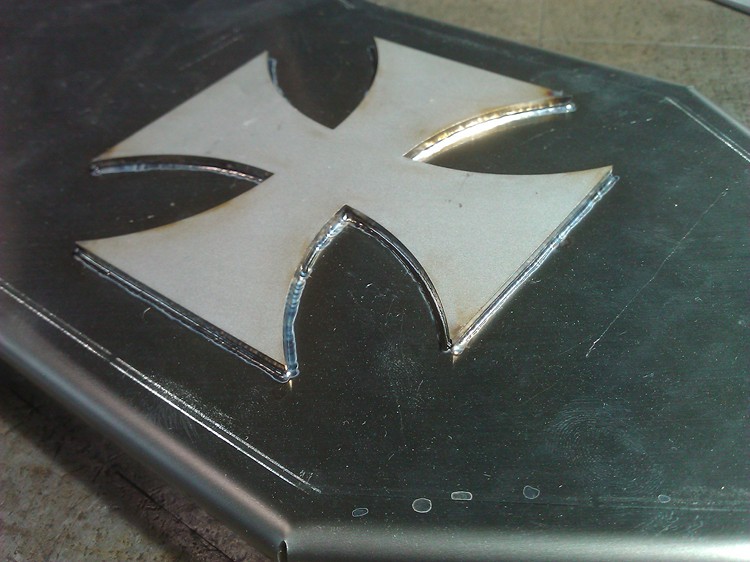

Ich hab gestern angefangen den rahmen zu Heften und Schweißen.
Kopie von WP_000145.jpg (108.63 KiB) 23070-mal betrachtet
Kopie von WP_000146.jpg (126.74 KiB) 23070-mal betrachtet

Ich hab heute die Abdrücke vom Kanten und einige Kratzer versucht rauszuschleifen weil ich das ganze
eigendlich Elektropolieren wollte aber bis die Oberfläche so sauber ist daß man später keine Kratzer mehr sieht
dauert echt ewig :cry:
Mal sehen ich werde den Rahmen warscheinlich zuerst Glasperlenstrahlen und dann mal sehen obs fürs Elektropolieren
reicht.

Beitragvon SpleenWorks » Mi 30. Mai 2012, 08:48
für die flächen würde sich eine satiniermaschine super anbieten nur das ironcross ist dabei dann leider schon im weg.
die abdrück vom abkanten hättest du mit kunsstoffunterlagen bzw. matrizen vermeiden können.
aber egal, weiter so ;)
