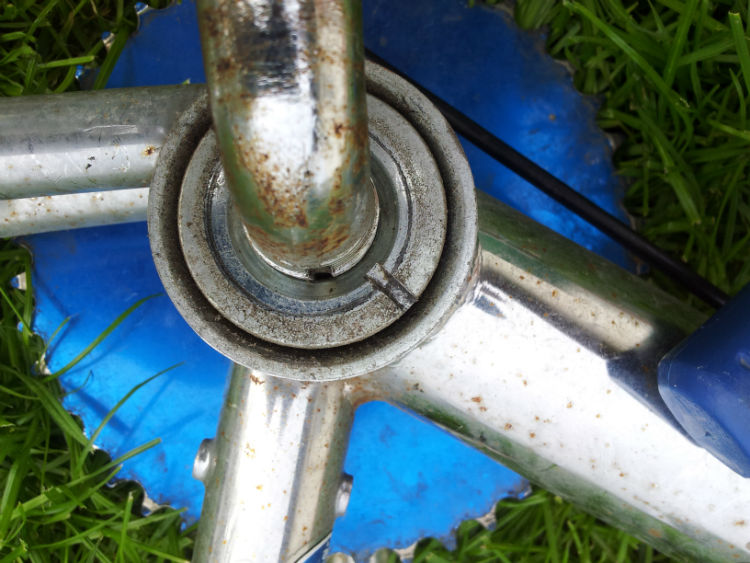

Zunächst nimmt man die Befestigungsmutter auf der anderen Seite (Nicht die auf der das Ritzel ist) runter.
Dann kommt folgendes zum Vorschein
Tretlager ohne Befestigungsmutter

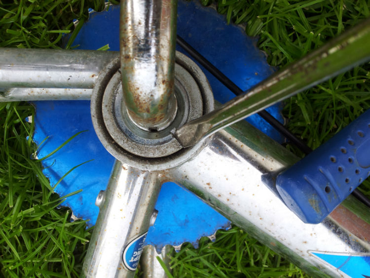

In die Vertiefung setzt man einen Schraubenzieher leicht schräg an, und schlägt mit einem Gummihammer in die Richtung zum öffnen
Tretlager mit Schraubenzieher

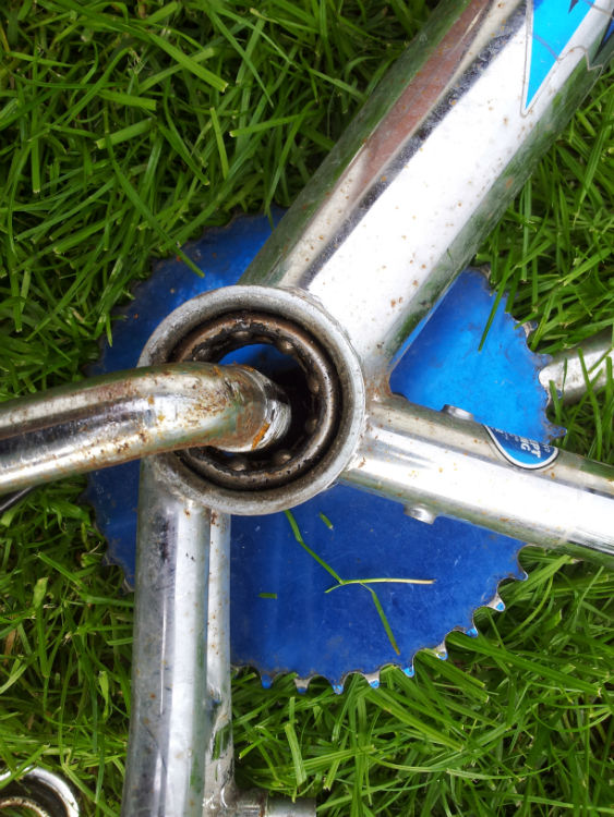

Hat man nun das Tretlager freigelegt, muss man nur noch das Kugellager herrausnehmen, um dann in die andere Richtung das gesamte Tretlager herauswinden zu können
Freigelegetes Kugellager im Tretlager

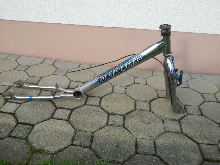

ich habe für euch hier noch den Rahmen:
Trike Roh-Rahmen

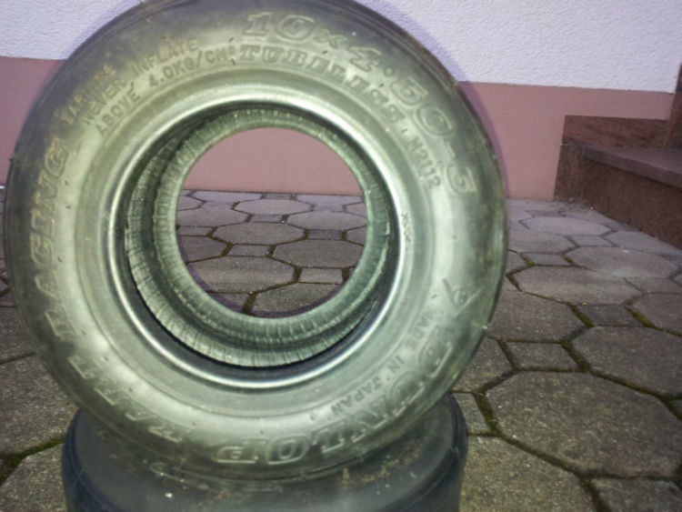

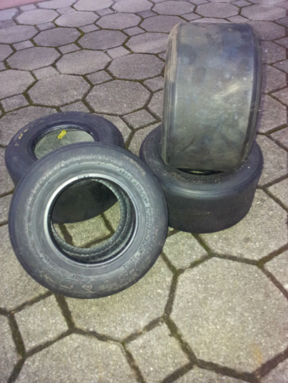

Und meine Kartreifen habe ich auch schon bekommen.
Sind Vorderrad Reifen, da ich der Meinung war das Hinterrad dann doch zu breit ist.
Kartreifen
Und für alle die die Maße wissen wollen hier noch die Frontansicht.
Frontansicht Kartreifen

So hier mal eben noch was die Beschreibungen vom Kartreifen bedeuten:
10x4.50-5 heißt 10 Zoll Außendurchmesser, 4,5 Zoll breit und 5 Zoll Innendurchmesser (= Felgendurchmesser). Das ist ein typischer Vorderreifen
11x7.10-5 ist ein typischer Senior Hinterreifen. Was auffällt ist, dass der Außendurchmesser größer ist als bei den Vorderreifen. Ist aber normal(schon mal aufgefallen :o ) Das sind die Angaben bei Vega Reifen.
Bei Bridgestone sieht das ganze so aus: 4.5/10.0-5 Das ist ein Vorderreifen: Breite, Außen- Innendurchmesser.
Man beachte auch, bei mir am Bild sieht man es, es gibt Tubeless Reifen. Bedeutet: Reifen ohne Schlauch die trotzdem aufgepumpt werden.
Und es gibt Reifen mit Schlauch wie beim Rad auch.
