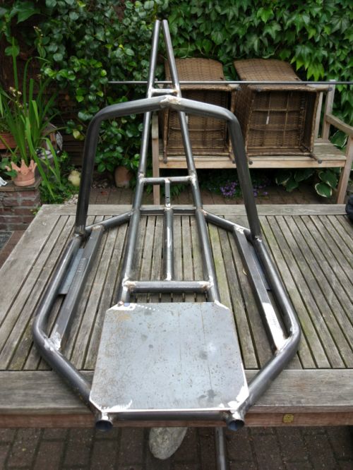

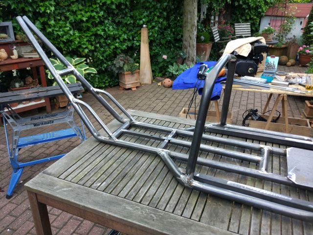

Auch heute wieder etwas kompletttiert, Rahmen (fast) fertig gestellt.

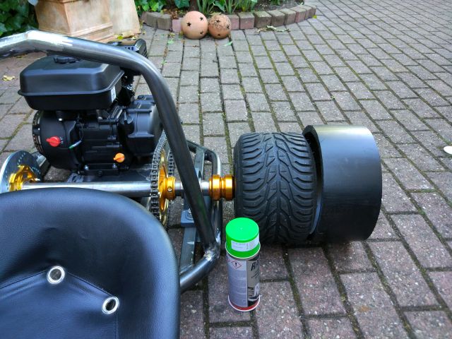

Was ist das denn für ein Bügel im ersten Bild? Vielleicht ist es der Blickwinkel, aber es sieht etwas komisch aus :?
Aber sonst sieht alles echt geil aus bis jetzt! Die Lackierung eures Motors gefällt mir :D

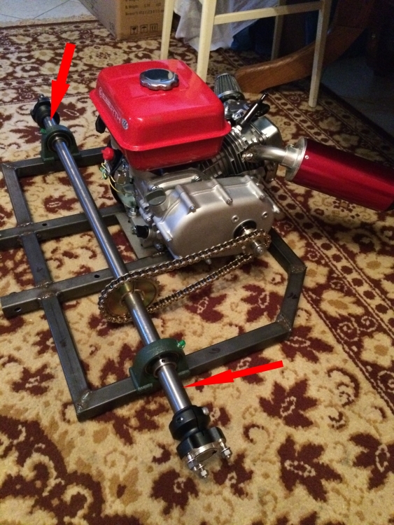

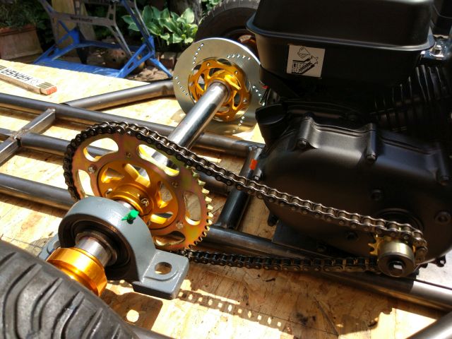

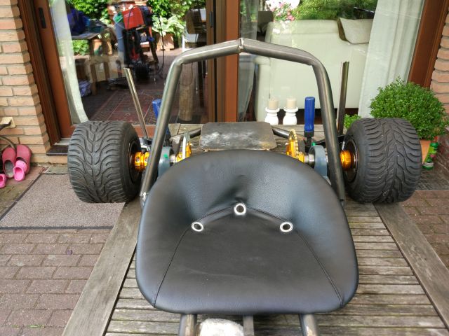

Ihr habt ja eine Megaübersetzung vom Ritzel aufs Kettenrad gewählt. Da wird der Hobel ordentlich vorwärts gehen :lol: Dürfte ich euch zur Achse noch einen kleinen Tipp aus eigener Erfahrung geben? Wenn alles fertig montiert und ausgemittelt ist, fertigt euch noch zwei kleine Hülsen an, die genau in den Abstand zwischen die Stehlager und die Radsterne kommt. Dann passiert es euch nicht wie mir, dass sich die ganze Achse in den Lagern verschiebt. Die kleinen Madenschrauben haben zumindest bei mir die Querkräfte auf die Achse beim Driften nicht gehalten ;) Bei Bedarf kann ich auch gern ein Bild schicken, was ich mein :)
Ansonsten weiter so und viel Spaß noch beim Bauen
Gruß Kaipse

Hallo,
der "komische Bügel" hinter dem Sitz und vor dem Motor, ist zunächst nur angepunktet :lol:
Die Übersetzung: die Kupplung untersetzt schon 2:1, der Rest war Berechnung
Das mit der Hülse hört sich gut und logisch an, ein Bild wäre prima!

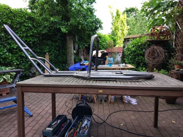

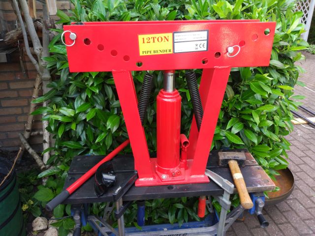

Ich habe diese China-Rohrpresse zum biegen der Rohre verwendet, na ja....

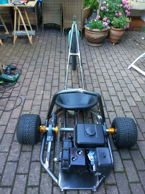

Heute noch etwas geschweißt,

Beitragvon wuehler » Mi 7. Jun 2017, 21:57

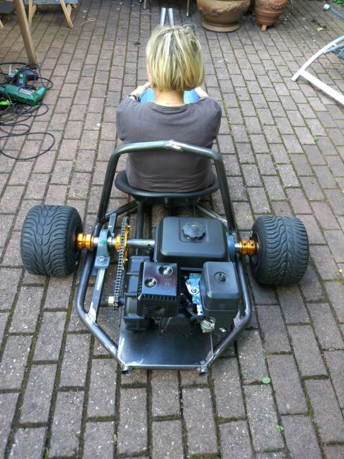

Es geht weiter:

Hi, ich hab leider (noch) kein Bild von den Hülsen, aber ich hab dir in diesem die Position markiert ;) Einfach wie schon gesagt zwischen Radstern und Stehlager auf die Welle schieben und alles ist schick.

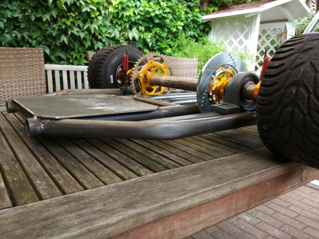

Ganz schön langer Radstand, oder? Da bin ich mal auf den Fahrbericht gespannt. Kann ja bald losgehen, was :mrgreen: ?

Das DT ist genau so wie WIR es haben wollten: lang und tief...

Beitragvon wuehler » So 16. Jul 2017, 17:17
