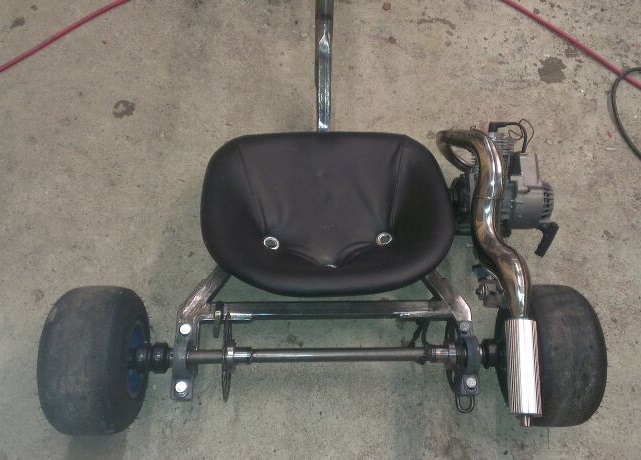

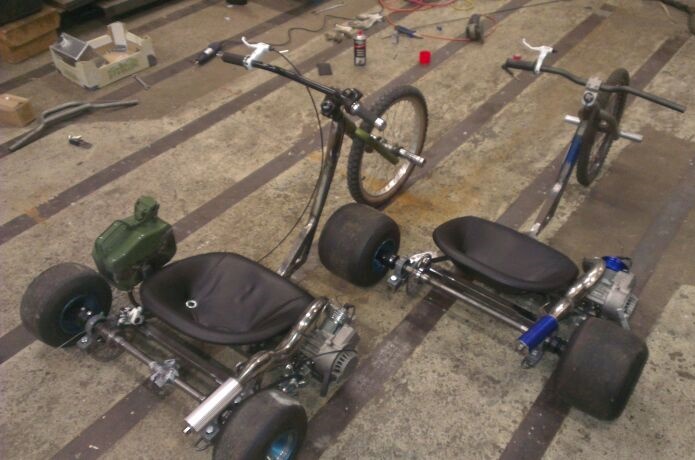

So, mal wieder fortschritte gemacht, kleinigkeiten wie den Bremssattelhalter an beiden trikes angeschweist, rahmen verstärkt, sitze montiert usw.
am we konnten wir dann endlich mit der motorhalterung an einem trike anfangen, was ziemlich knifflig war weil mit dem Sportauspuff kaum platz neben dem sitz bleibt, aber nach ner stunde ca. hatten wir dann ne position gefunden wie es funktioniert.
hier mal bilder vom aktuellen stand, fehlt im prinzip nur noch der Tank auf der anderen seite des sitzes und kleinigkeiten, noch 1-2 samstage arbeit, dann wird lackiert und fertig ist das teil, könnens gar nicht abwarten :D
die beiden trikes werden ne leicht unterschiedliche optik haben zum schluss, meines hat breitere reifen (wobei ich noch nicht sicher bin ob die bleiben, kostet ja leistung) und n downhill lenker, das andere behält den BMX lenker und die schmalen reifen.
Hoff euch gefällt was wir so veranstalten ;D

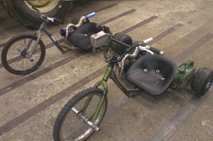

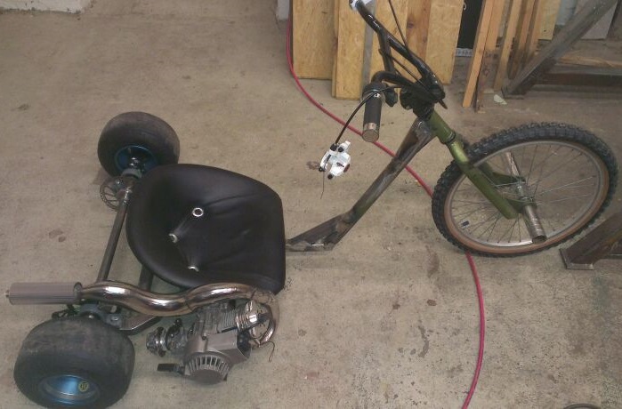

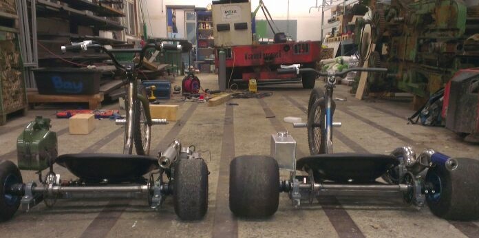

Soo lezten Samstag gings weiter und das ganze nimmst gestalt an und Samstag wird das Teil fertig, dann noch lackieren und dann kanns losgehen ;D
an beiden Trikes ham wir nun motorhalterung und Tankhalterung geschweist, das grüne ist soweit eigentlich schon fertig, noch kleinigkeiten bearbeiten und sowas,
beim blauen (meinem) muss man die Züge noch verlegen, sprich röhrchen als führung anschweisen unso, dann ist das auch soweit fertig, das grüne hat am Samstag den ersten Testlauf gehabt und läuft wunderbar, noch feinabstimmungen aber dann passt das, die Motorleisung ist auch ausreichend, mehr haben wir uns nicht vorgestellt bei dem Motor...

Beitragvon -BenZi- » Di 28. Jan 2014, 13:43
Funktioniert das auf Dauer mit dem Tank auf der Seite? Die Vergaser werden ja über die Schwerkraft gefüllt.
Re: Drift Trike mit Pocket Bike Motor
Beitragvon yunik92 » Di 28. Jan 2014, 19:50
jap das geht, selbst wenn man den Benzinschlauch direkt über den rahmen führt, wir hatten auch bedenken, aber selbst bei nur nem halben Liter im Tank reicht der Druck aus, und bei 2,5-3l wird es ja noch mehr druck
