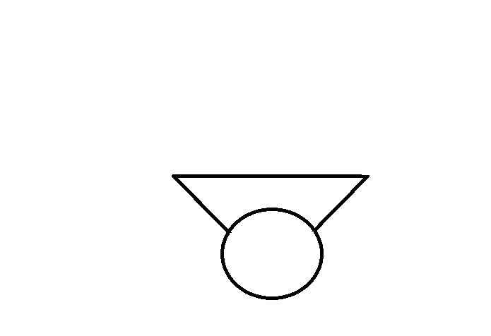

Könntest dir nen Blechstreifen kanten lassen, so dreickfärmig unten natürlich offen, dann anschweißen und dann den Sitz oben drauf, sitzt du halt etwas höher.
Hier mal kurz was mit Paint gekritzelt.
Re: Ölzi's Drift Trike aus dem SALZKAMMERGUT
Beitragvon Ölzi » Fr 11. Okt 2013, 13:03
so in etwa hab ichs mir auch vorgestellt! Danke!

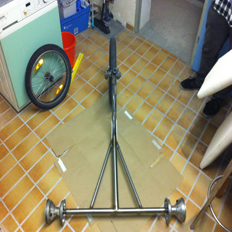

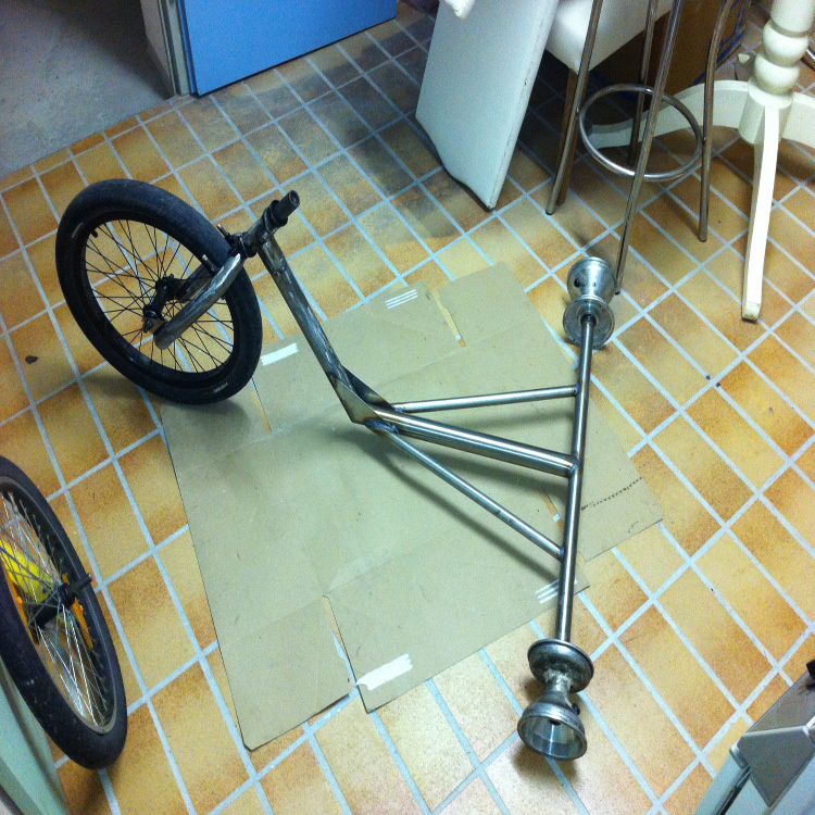

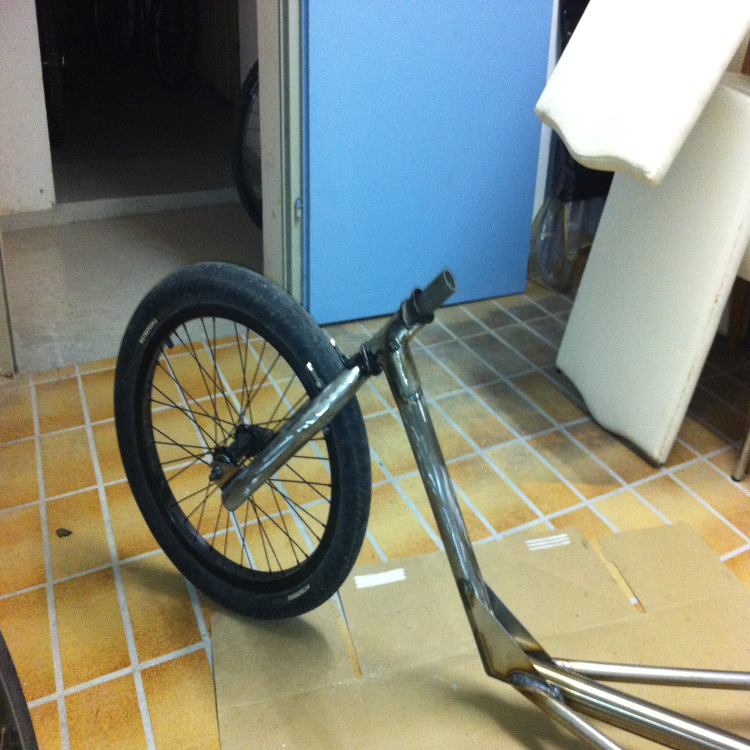

Heute wurde der Rahmen fertig geschweißt. Jetzt fehlt nur noch der Sitz von Orange Bones, die Sleeves von Evertrike und um das ganze auch optisch ansprechender zu machen der Lack ^^
Was haltet ihr von dem Winkel der Gabel? Der ist schon extrem flach, hoffe einfach mal dass das so hinhaut...
mfg Ölzi

Sieht echt cool aus aber an deiner stelle hätte ich die Querstangen knapp hinter die Hinterradaufnahme geschweißt da man echt die G-Kräfte nicht unterschätzen solle und es meiner Meinung nach einfach besser aussieht ;)

Wirkt sich dass wirklich so stark auf die Fahreigenschaften aus? hast du erfahrung damit? oder sonst irgendwer? :)
