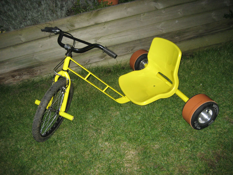

Jeah, es ist so gut wie fertig.
Demnächst kommt noch eine zweite Farbe ins Spiel. Aber morgen oder Donnerstag gibts erstmal die Erstausfahrt. Bin gespannt ob alles hält. :)

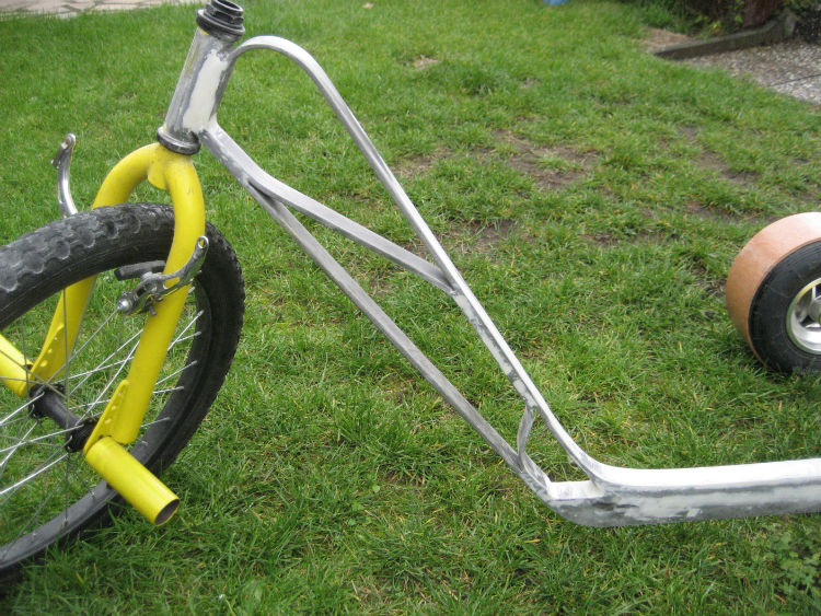

Und jetzt das unerfreuliche. Leider ist mir die Untere Schweißnaht der oberen Rahmenstrebe gerissen. :( :cry:
Passiert ist nix. Nur musss ich mir jetzt was einfallen lassen. Die Querbelastung beim Driften ist nicht zu unterschätzen. Aber wie heißt es so schön Versuch macht Klug.
Mal sehen wie ich das Problem löse. Jetzt muss ich erstmal die Schweißnaht frei legen.

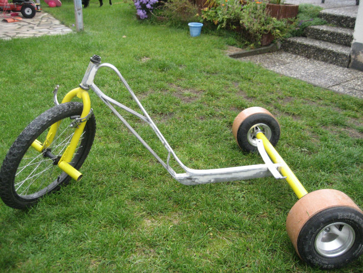

So heute wurde der Rahmen überarbeitet. ich bin meinem Moto "Leichtbau" :lol: treu geblieben und hab keine seitlichen Streben gemacht.
Nächste Woche kommt dann die nächste Testfahrt. Hinterher bin ich evtl. wieder etwas schlauer.

Beitragvon fluchi5 » Sa 12. Okt 2013, 14:48
Das sieht jz viel stabiler aus, da wird nix mehr brechen! Die meisten rahmenbrüche kommen aufrgund zu kurzer/schwacher schweissnaht zustande das hat kaum was mit der massivheit eines rohres zutun!

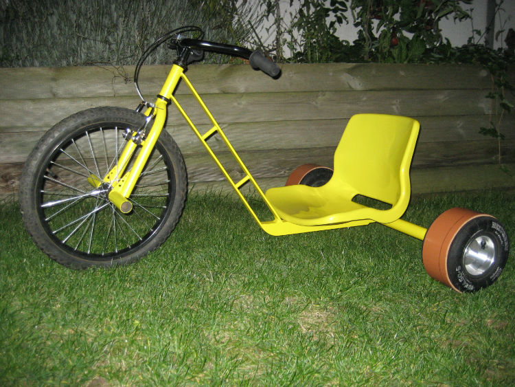

So heute hat es mit der nächsten Probefahrt endlich geklappt. Der Rahmen hält (an der Hinterachse hab ich vorher auch nochmal das Schweißgerät blitzen lassen). Jetzt fehlt nur noch die Farbe und fertig ist das Ding. :D
Bilder kommen dann demnächst nach dem Lackieren. Hoffe das Wetter bleibt noch ein wenig so.
