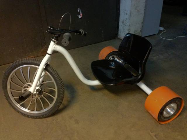

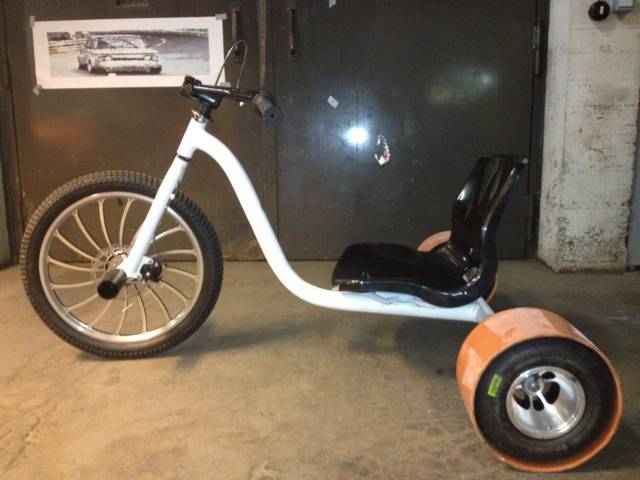

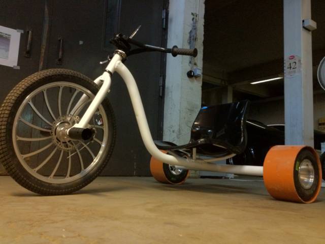

Also hier mal die maße !
Die vordergabel ist im 65 Grad Winkel !!
Dann hab ich von Achsmitt Vorderrad bis zur Hinterachse Dieses mal 94 cm !!
( beim grünen sind es 88 cm !
und die hinterachse ist 76 cm breit !
grüße !
Janeisklar78
Posts: 76
Re: Komplet Neu !!
Beitragvon Janeisklar78 » Sa 9. Jun 2012, 16:15
So die Bilder des Fertigen Drifters !
8-) 8-) 8-) 8-) 8-) 8-) 8-) 8-) 8-)

Beitragvon Rockatansky » Sa 9. Jun 2012, 16:51
Jo schaut doch ganz gut aus ;)
Warum hast du den Lenker so sau weit nach hinten gemacht ?
Arme zu kurz oder besser zu fahren ?
