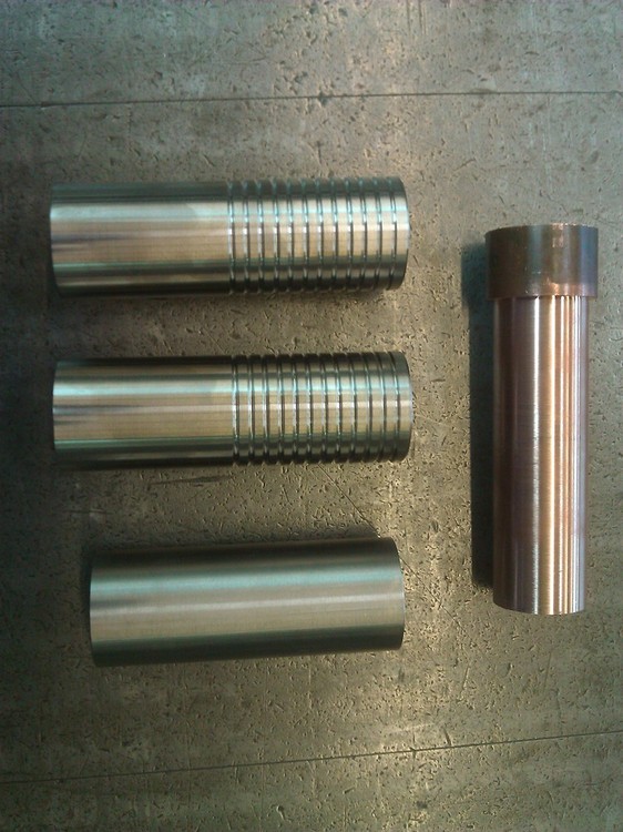

So heute hab ich meine Pags gedreht die sind so gut wie fertig.
Das Steuerrohr ist auch abgedreht und ausgerieben.
Ich habe mir noch einen Kupferkern für's Steuerrohr gedreht um den Verzug beim Schweißen zu minimieren.
Bilder kommen denke ich morgen ;)
Bei mir geht das ganze im moment leider etwas schleppend aber ich arbeite immer nur in der
mittagspause daran.

So hier mal die ersten Bilder :D
Der Heckrahmen ist aus 40x40x2 die Pags und das Steuerrohr aus 40x3.
Kopie von WP_000142.jpg (133.22 KiB) 22357-mal betrachtet
Kopie von WP_000143.jpg (105.86 KiB) 22357-mal betrachtet
Die Hinterachse wird an den 2 Rohrenden befestigt.
Meine Gabel ist heute nach fast 2 Wochen auch endlich gekommen :evil:
