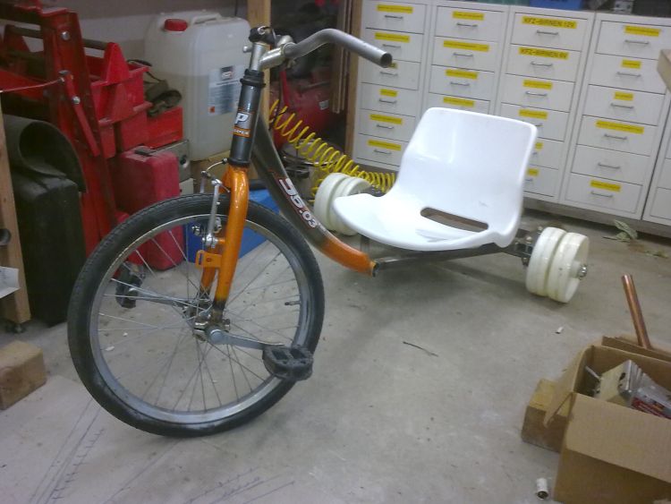

Hab da mal ein Trike gebaut das möglichst günstig und Stabil ist.
Da ich in der ebene Lebe war erstmal Grundvorraussetzung das ich Treten muss.

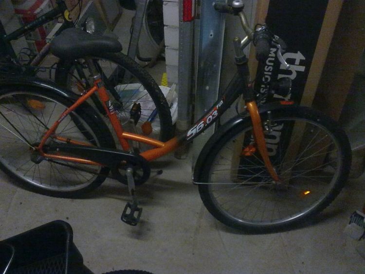

Hab mir dafür ein Einrad und ein altes Fahrrad gekauft.
Mein Trike hat eine 20mm Achse mit 4 Polyamid Transporträdern hinten. Achse sitz auf 2 Lagerböcke.
Der Sitz ist von Ikea (Snille).
Projekt ist noch net ganz fertig, aber es geht kosntant vorran. Testfahrt war schon erfolgreich!

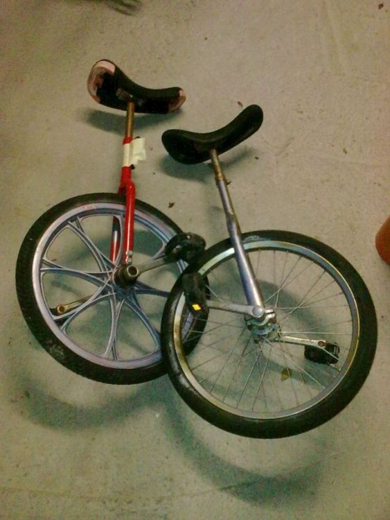

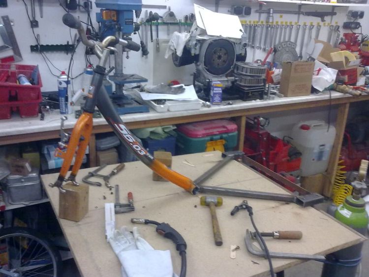

Mit der Teilesuche beginnt es erstmal^^ Da ich kaum Bergige strecken hier habe musste ein Antrieb her.

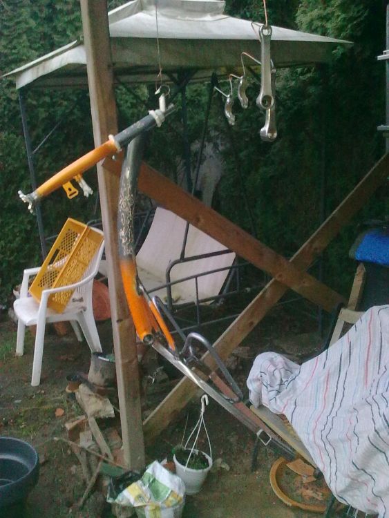

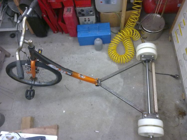

Rahmen Basis sollte dann das Kinderrad werden mitsammt Gabel. Den Rest der Teile habe ich über Ebay verkauft.
Bild1821 (2)a.jpg (79.33 KiB) 13565-mal betrachtet
Ich habe 4 Transporträder verwendet weil ich bis jetzt keine HT/KG rohre mit 200er masse gefunden habe. Klappt abe rauhc ganz gut mit denen. Lagerböcke und Achsringe dürfen natürlich net fehlen. habe mir dann eine Geschliffene 20mm Achse besorgt.

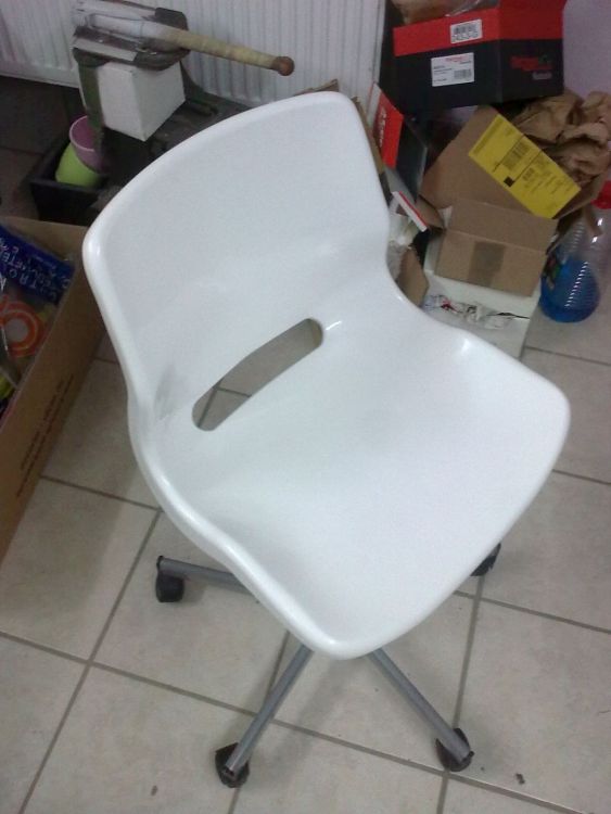

Ikea lässt grüssen. Snille heist der Stuhl. passt perfekt zu dem Projekt ^^

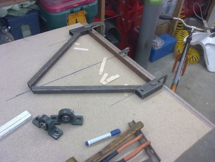

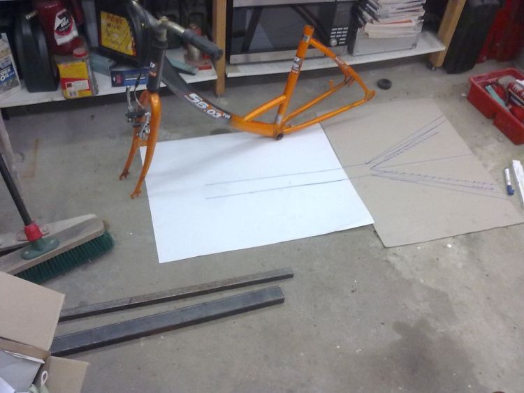

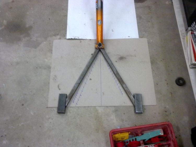

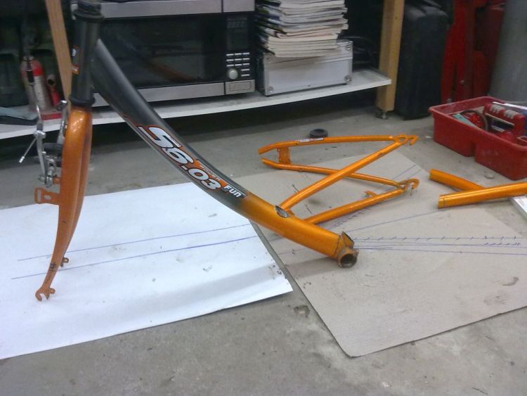

Mal erstmal das Rahmendreieick ausgezeichnet.
Uuuund CUT!
Altes Stahl aus der Werksatt anpassen und verarbeiten...

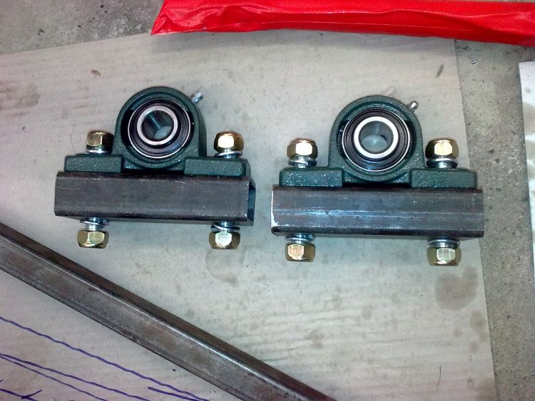

Für die Lagerböcke die Halter zugesägt...

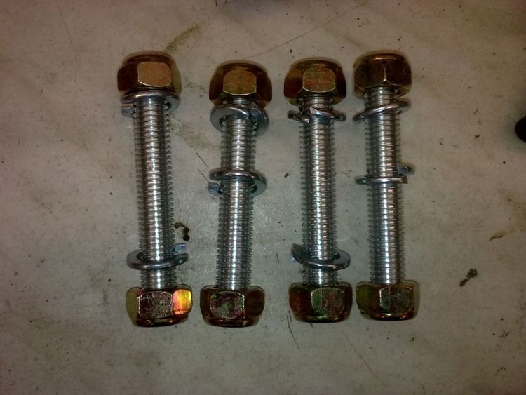

12er Gewindestab mit Muttern dür die Lagerböcke. Das kriege ich bestimmt net Kaputt xD
Test Test...

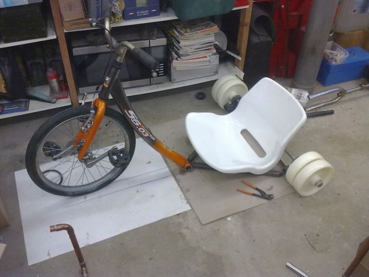

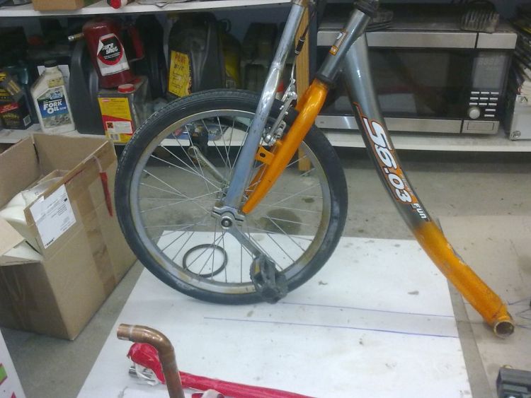

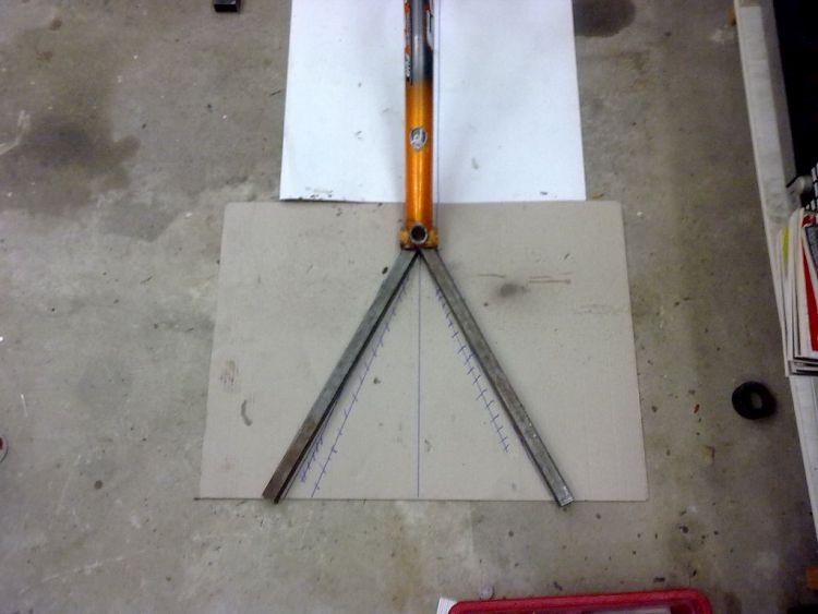

Erste anpassung des Vorderrades.
Kurz vorm Schweissen nochmal nachgefeilt.
Bild1929 (2)A.jpg (83.07 KiB) 13565-mal betrachtet

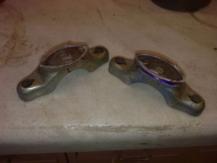

Lagerhalter vom Einrad. Die kommen an die Gabel.

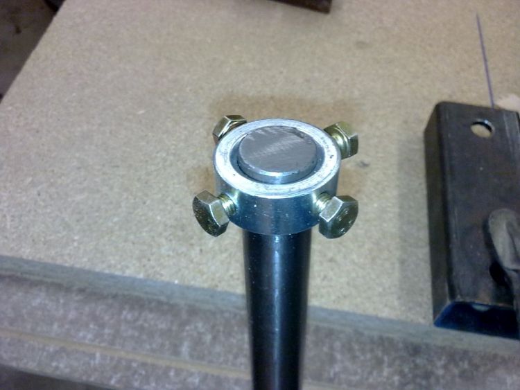

In die Achse habe ich mit der Felx kleine Gruven geschliffen und die Ringe mit 4 Löchern und Gewinde ausgestattet um zusätzlichen Halt zu haben gegen seitliche Belastungen.
Bild1930 (2)A.jpg (68.42 KiB) 13565-mal betrachtet
Mal zusammen gesetzt wie es aussehen würde.

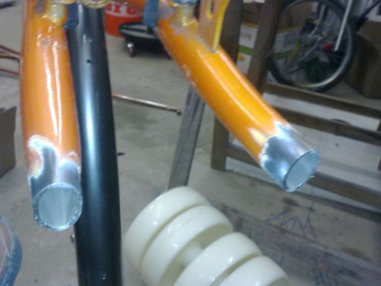

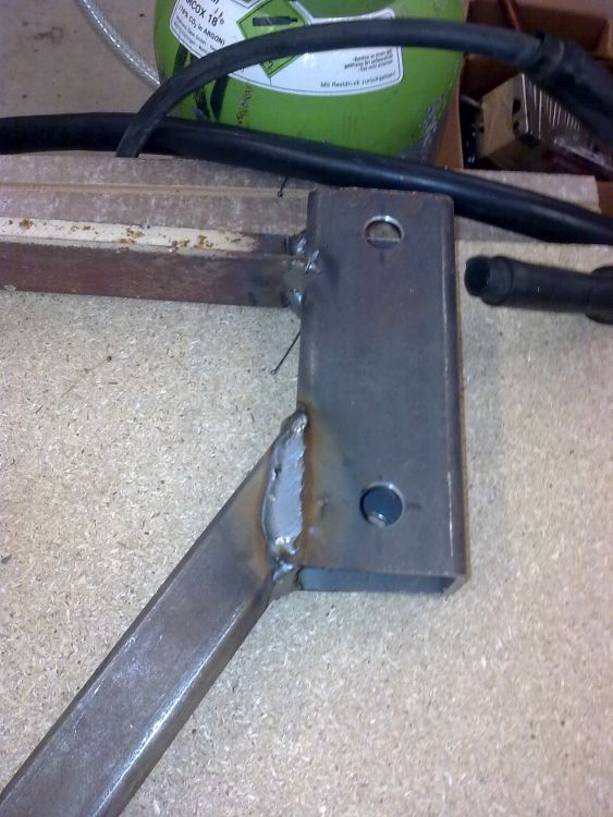

Alte Achshalterung abgesägt und zsm gepresst, passend für die Lagerhalter des Einrades.

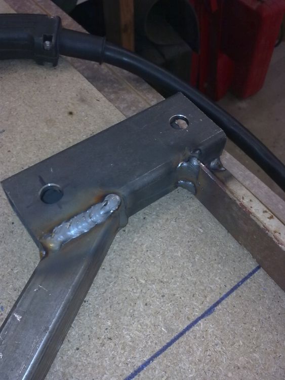

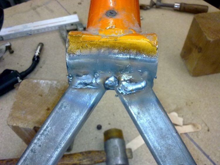

Und ab ans Schweissen...
Noch mehr Schweissen...
Und viel mehr Schweissen...
Tjoa, nicht schön... Aber hält :D

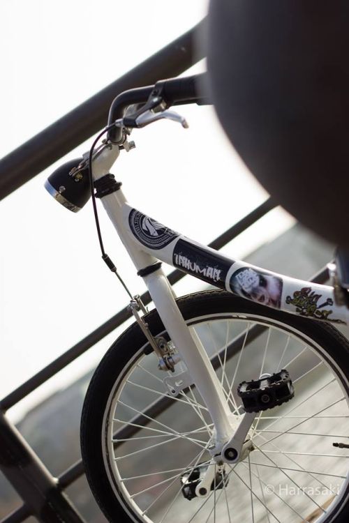

Beitragvon StudiDrifter » Sa 8. Mär 2014, 17:07

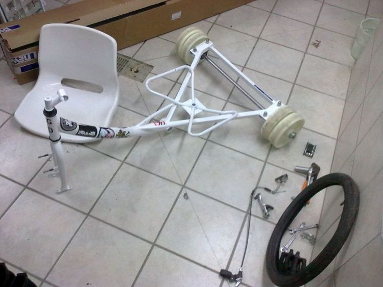

Und zsm isses :D
Konnte ich mir net verkneifen mal alles zsm zu setzen.

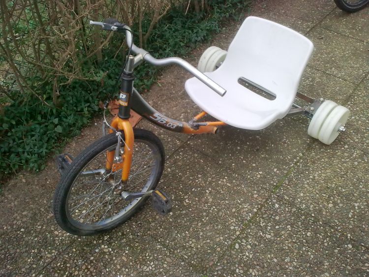

Da ist der Sitz noch Provisorisch drauf.
Erste Testfahrt ;)

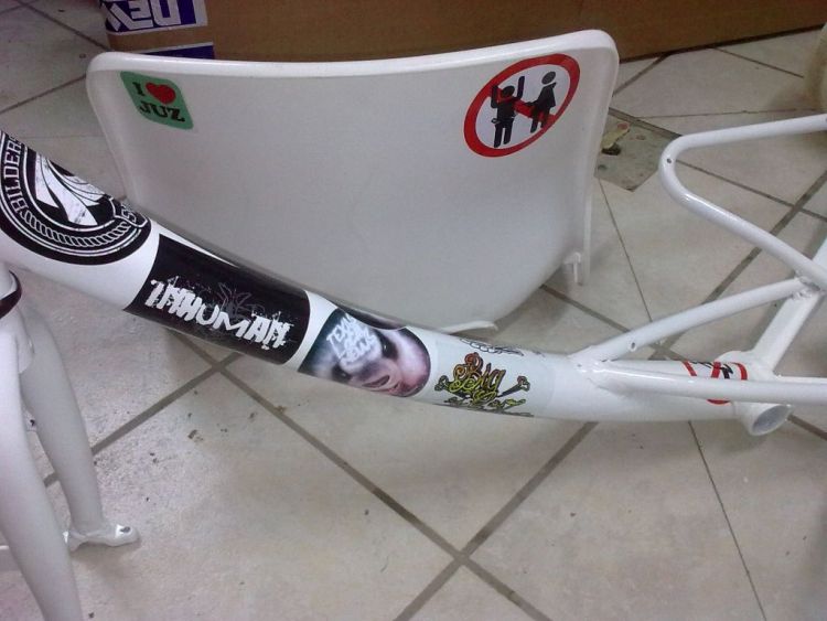

Ab ans Lacken...

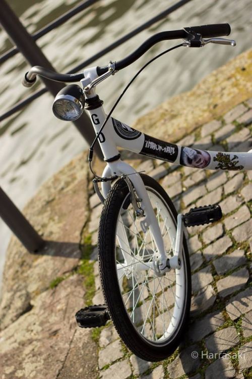

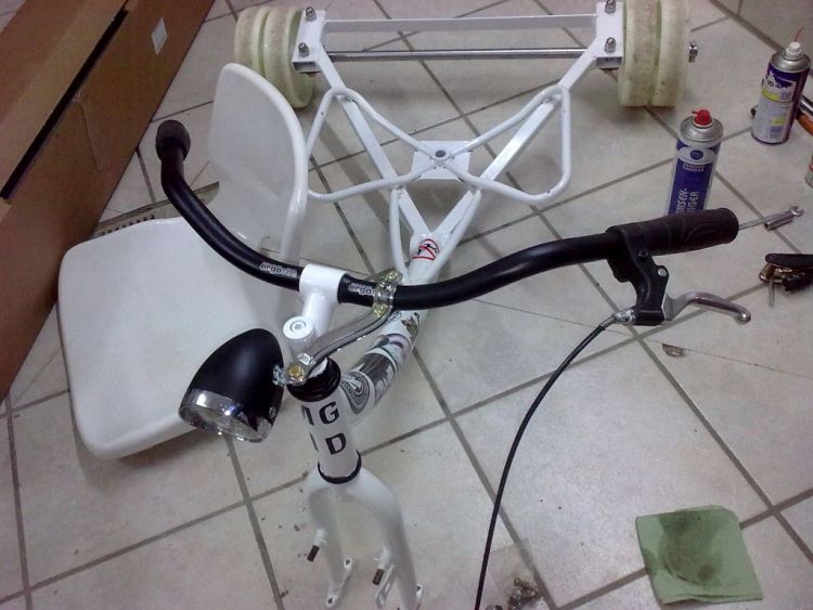

Und Feddich. Mit Sticker, Farbe und dem Gestell fürn Snille Sitz.

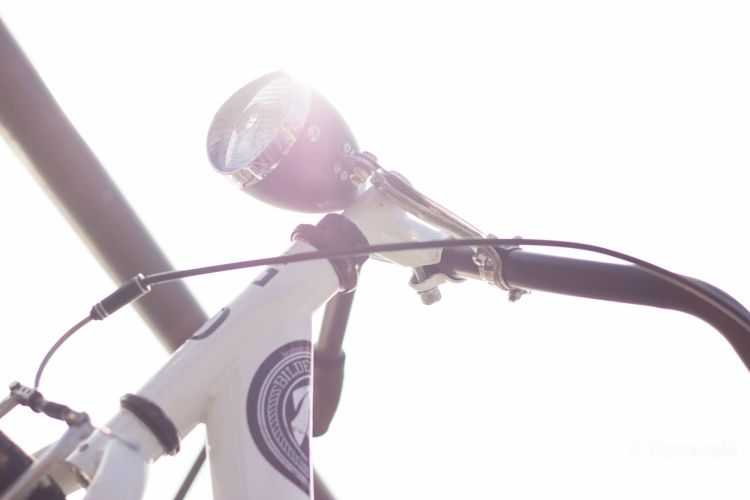

Neuer Lenker mit stylischer Lampe :P Das musste einfach sein...
Fotoshooting hat das Bike schon hintersich. Die Fotos kommen in den nächsten Tagen. Hoffe euch gefällt mein kleines Projekt :)

Beitragvon StudiDrifter » Do 13. Mär 2014, 23:29
StudiDrifter
Registriert: Do 27. Feb 2014, 00:40
Re: Drift Trike aus Mörfelden Walldorf
Beitragvon StudiDrifter » Do 13. Mär 2014, 23:32
Sou, und damit ist das Projekt nun beendet. Hoffe euch gefällt es, freue mich immer über Tips und konstruktive Kritik :D
