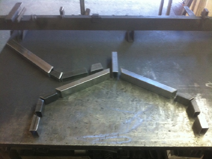

Ich bin gerade dabei, 2 neue Trikes zu fertigen.
Sie werden 2-geteilt, was den Transport wesentlich vereinfacht.
Die Einzelteile wären schon mal passend auf Gehrung gesägt.
Hab sie demonstrativ so hingelegt, wie der Rahmen in etwa aussehen wird.
Habe mich da ein wenig von Rockatansky inspirieren lassen. Danke hierfür ;-)

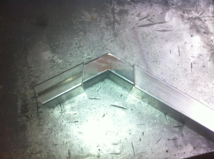

Die Gehrungen werden durch eingesteckte, zuvor verschweißte und verschliffene Rohrstücke
verstärkt, was letztendlich der Stabilität zu gute kommt.
Jetzt müssen nur noch die Bohrungen gesetzt werden, dann kann der Zusammenbau beginnen.

das schaut ja interessant aus, schweißt du das selber? da schleicht sich bestimmt schnell ne schiefe flucht ein bei so vielen stückchen...
und an welcher stelle soll dass gute stück geteilt werden?
wünsch dir gutes gelingen ;)

Ja, schweiße das Teil selbst. Mit nem großen Anschlagwinkel,
n paar Schraubzwingen und nem Winkelmesser haut das schon hin.
Die Schraubverbindung kommt ziemlich unter den Sitz.
Also bei der spitze von der Pyramide.
Wirst schon noch früh genug sehen. :-)

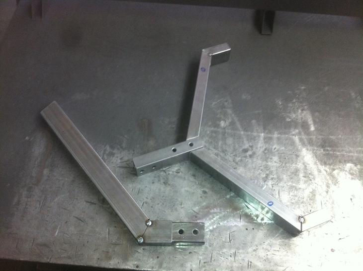

So, hab mich heut nochmal ans Werk gemacht, und habe den großteil zusammengeschweißt,
oder besser gesagt geheftet.
Das einzigste was jetzt noch fehlt, sind die Steuerrohre.
Hoff mal, dass mein Kollege die woche zeit hat, sie auszudrehen.
Hier sieht man die Verstärkung. Sicher ist Sicher!
Hier die Grundform vom Rahmen.
Vorerst nur aneinander gelegt.
Die Sitzaufnahme von unten.
Da mein Rohr 55 hoch ist, langen mir die Schrauben vom Sitz nicht.
Kurzerhand von unten 27er Löcher gebohrt,
in die man mit einer Schmalen 19er Nuss reinkommt, um zu verschrauben.
Hier die Verschraubung. M12x55, unterlegscheiben und Sicherungsmutter,
dann hält des ganze.
Und sie sitzt genau unter dem Sitz

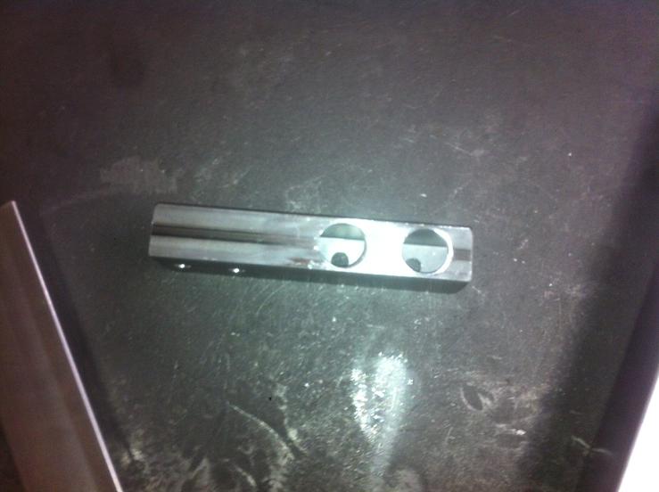

War heut noch schnell 2 Felgen vom eloxieren holen,
Leider waren es Gussfelgen.
Schon beim ersten Vorgang hat sich das Material aufgelöst.
Sieht jetzt aus wie sandgestrahlt.
Muss sie nun lackieren.

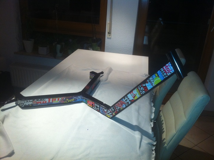

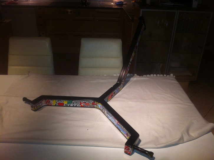

Beitragvon Harakiri » Di 29. Okt 2013, 19:28
Vorhin die Rahmen geholt, sehen gut aus.
Hab aber noch ne große Stickerbomb-folie von meinem SIM-Rennsitz übrig gehabt, und die Rahmen beklebt,
da sie Uni n bisschen langweilig aussahen.
Das erste Ergebniss:
Harakiri
Posts: 46
Registriert: Mi 23. Okt 2013, 19:13
Wohnort: 74348 Lauffen
Re: Harakiri Drift Trike
Beitragvon fluchi5 » Di 29. Okt 2013, 21:00
Also die sticker haben echt was! Mal was anderes als der ubliche lack ;)
Kommt da noch klarlack oder ne schutzschicht drauf oder lässt du es so? solche sticker sind ja denk ich nicht besonders langlebig!
Beitragvon Harakiri » Di 29. Okt 2013, 21:20
Ja find ich auch. Bringt n bisschen leben ins Spiel.
Ich lass die so. Wenn ich mal kein Bock drauf hab, kann ich sie dann
Immer noch runterreißen.
Ist ein ziemlich gutes Material. Die gleiche Folie hat n Kumpel am
Auto, schon seit guten 6 Monaten.
Und sie sieht immer noch aus wie neu.
