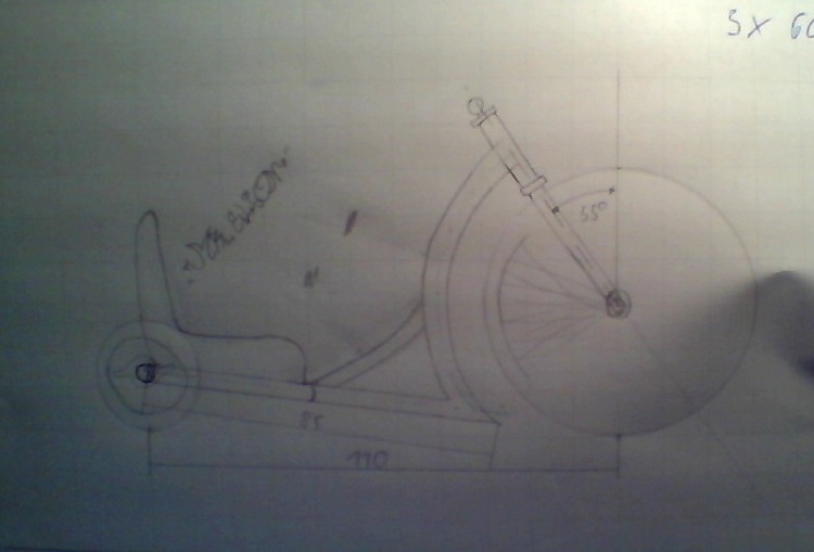

-Hab schon ein paar Skizzen gemacht, Kartfelgen + Reifen sind heute angekommen "freu"
-Samstag werde ich höchstwahrscheinlich die Achsstummel und Muttern drehen und fräsen, wird allerdings etwas aufwendig da es ja ein (wie angekündigt) Designerwerk werden soll...-
-Wenn genug Geld da ist um ne Kiste Bier für meinen Kolegen zu kaufen ;) wird er mir nächste Woche ein paar Rohre biegen.
-ich überlege auch noch daran mir die Gabel auch selber zu machen und einfach zwei Gabelbrücken zu fräsen.... kostet mich allerdings wieder nen ganzen Samstag und ich habe einen begrenzten lenkwinkel, was vermutlich von Nachteil wäre ..
Bilder folgen ...

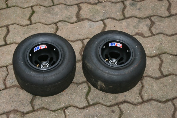

Beitragvon Mr. ElIoN » Fr 1. Feb 2013, 16:28
Hier schon mal ein Bild von den Felgen. Sollen angeblich sogar aus Magnesium sein.. .und eine grobe Skizze

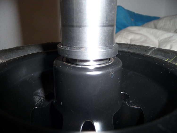

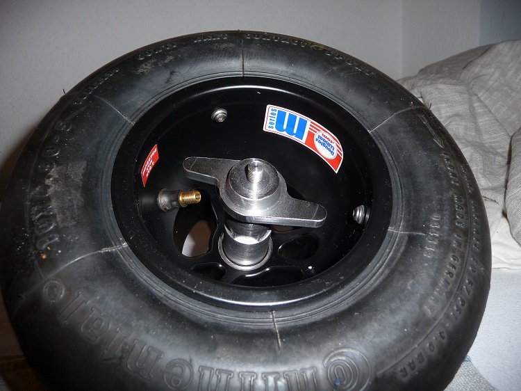

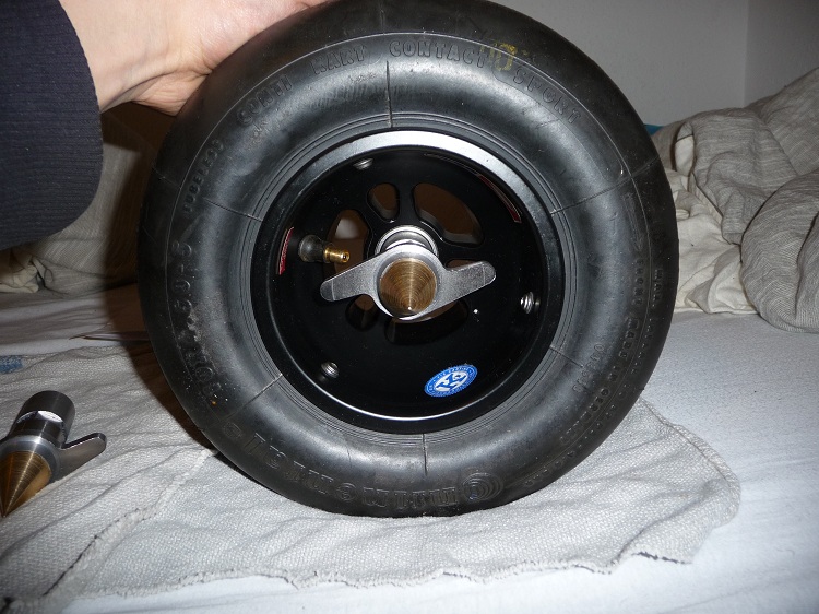

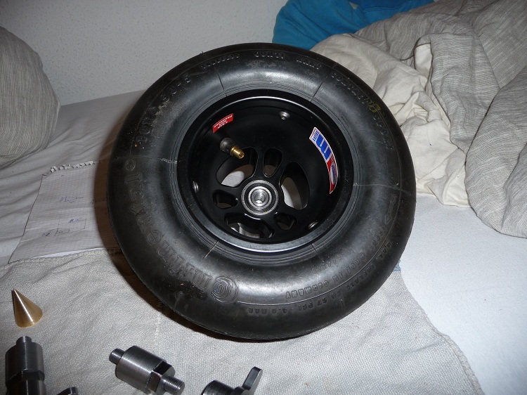

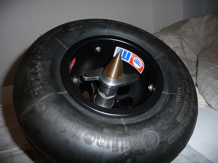

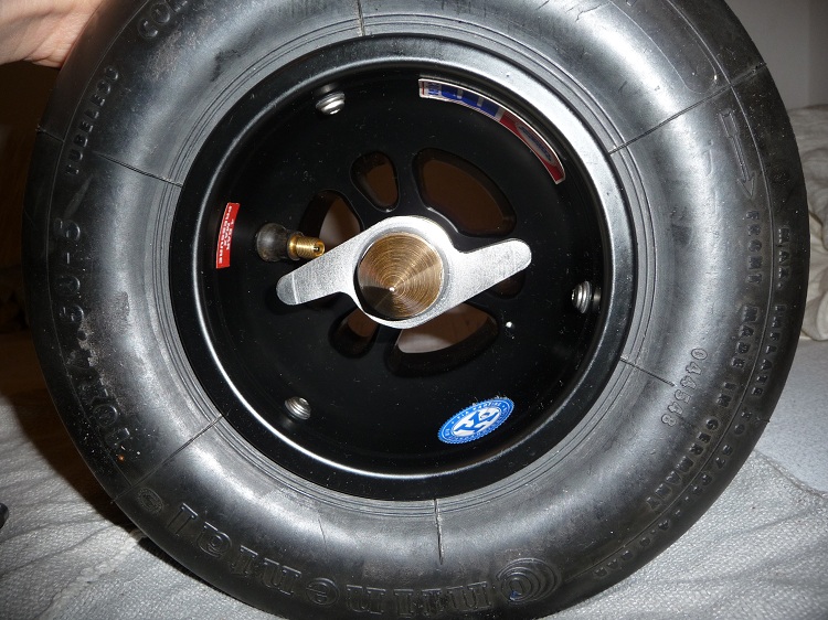

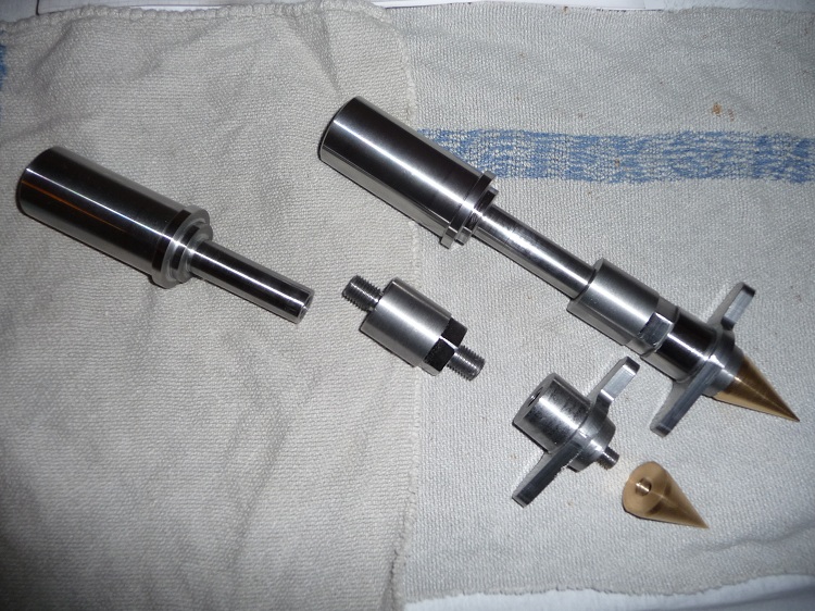

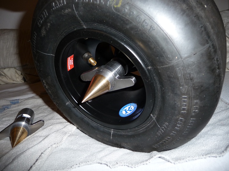

Soooo, nach so großen Ankündigungen hab ich heute in rekordverdächtigen 5 Stunden meine Achsstummel gedreht und gefräßt. Gedreht hab ich an einer konvetionellen Maschine und gefräßt an einer CNC. das Ergebniss kann sich glaub ich sehen lassen :). Die Stahlteile werde ich noch lackieren und die Spitze polieren. Hier wie versprochen ein paar Bilder. Für Anregungen oder Fragen stehe ich gerne bereit :).

Beitragvon MattDrift » So 3. Feb 2013, 00:55
Super gute Arbeit!
Krass mit dem Dorn... wie bei "Ben Hur"! :twisted:
http://youtu.be/huBZIFEfK4U?t=1m30s
Hmm aber was passiert, wenn ein Mitfahrer mit seinem Vorderrad in die Nähe von deinem Dorn kommt... seine Reifen, Speichen.... alles in Gefahr. Mal abgesehen von deinen eigenen Armen und Beinen bei nem Sturz :o
Aber ich denk mal im Zweifel kann man die Dinger ja abschrauben :roll:
Re: Neues Designer Drift Trike!
Beitragvon Mr. ElIoN » So 3. Feb 2013, 20:23
Jop ist ja hauptsächlich ne optische Sache, im Prinziep kann ich auch nur mit der verlängerung (das Teil mit dem Sechskant) fahren oder einfach paar Schrauben rein drehen. Dann ist niemand gefährdet :).
Zum Glück muss man mit den Dingern keine HU machen ;D

Beitragvon nizudemk » Mo 4. Feb 2013, 20:55
Woher hat du die Felgen bzw. wieviel haben die gekostet ?
Beitragvon Mr. ElIoN » Di 5. Feb 2013, 00:22
Moinsen,
hab die Felgen bei Ebay gekauft, hab dafür ungefähr 60 Euronen gelöhnt -.-, allerdings mit Reifen und Felgen sind neu :).
