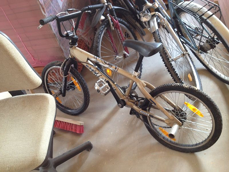

So nun ist es endlich soweit die letzen Wochen habe ich mich hier in das Forum eingelesen nachdem ich ein Drifttrike Video auf Youtube gesehen habe. Mittlerweile habe ich alle Teile zusammen und auch schon die Hinterachse gebastelt. Nächste Woche wird gescheißt wenn ich mal die Zeit dazu habe.
Ausgangsmaterial für den Rahmen war dieses alte Bike was ich noch rumstehen hatte. Wurde auseinandergeflext, neuer Steuersatz und Vorbau integriert ( http://www.ebay.de/itm/290551138303?ssP ... 1497.l2649 ) ( http://cgi.ebay.de/ws/eBayISAPI.dll?Vie ... 0905214341 )
Bei den Felgenhaltern habe ich mich von flo89 ( viewtopic.php?f=12&t=2392#p2770 ) inspirieren lassen und sie mir anfertigen lassen. Hab nur aus Transportgründen die Halter verlängert und sie in der Hinterachse ( 36mm Innendurchmesser ) verschraubt und die Felgenaufnahme 130mm breit gemacht war eigentlich ein Fehler da ich die Außendimensionen der der Reifen genommen habe :roll: aber so kann ich mit einem Distanzstück die Breite meiner Hinterachse variabel machen. Wird sich dann im Test zeigen ob es was gebracht hat oder Mist war...
Das ganze habe ich dann mit meinen 130mm Kartfelgen ( http://www.ebay.de/itm/370420479261?ssP ... 1952.l2649 ) und den Reifen die ich in Günzburg bei http://www.bavaria-kart.de umsonst bekommen habe verschraubt.
Als Drifthülle habe ich passende KG Rohre mit 240mm Innendurchmesser bei einer Tiefbaufirma um die Ecke ergattert :) 2 Meter für ein Bierchen xD
So hier noch ein abschließendes Bild und nächste Woche hoffe ich dass ich euch das fertige Teil endlich zeigen kann wenn es geschweißt und lackiert ist ;)

Hui, sieht net schlecht aus aber muss ehrlich sein.
Ich finde aber das deine Hinterachse sieht ehrich gesagt bissel gebastelt aus...
Was sollen die muttern auf der Radaufnahme?
und Warum haste die Radaufnahmen nicht in der Hinterachse verschweißt?

die Muttern sind ein Provisorium da ich nichts passendes als Distanzstücke da hatte, wird gerade noch angefertigt ;) und verschweißen werde ich die Felgenaufnahme nicht da das Trift Drike sonst nicht ins Auto reinpasst ;)

Was hast du denn für eine endgültige Breite an deiner Hinterachse? kannst du die Achsen nicht etwas kürzen anstatt ne Hülse auf zu schieben?
Ich hab knapp 1,10 m vielleicht auch etwas mehr, aber kleiner reicht auf jedenfall auch! :D
Meins passt grad noch so in meinen Kombi rein. Verspannen brauch ich es allerdings nicht mehr!! :D
Da wackelt nichts . Wenns mal drinnen ist! :roll:

95 er Breite an den Reifen wenns klappt hab ich bis zum schweißen noch ein breiteres Hinterachsrohr aufgetrieben und werde die Felgenhalter ändern ;) kann im Auto nur bis 90cm breite transportieren ...
