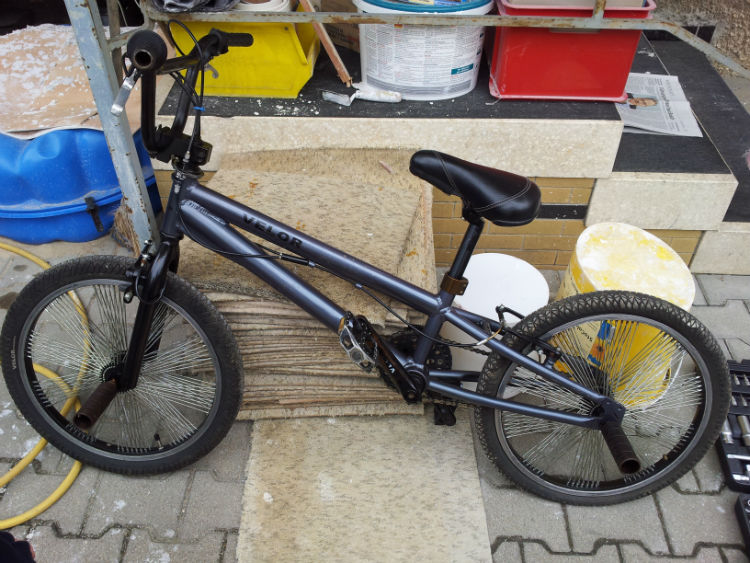

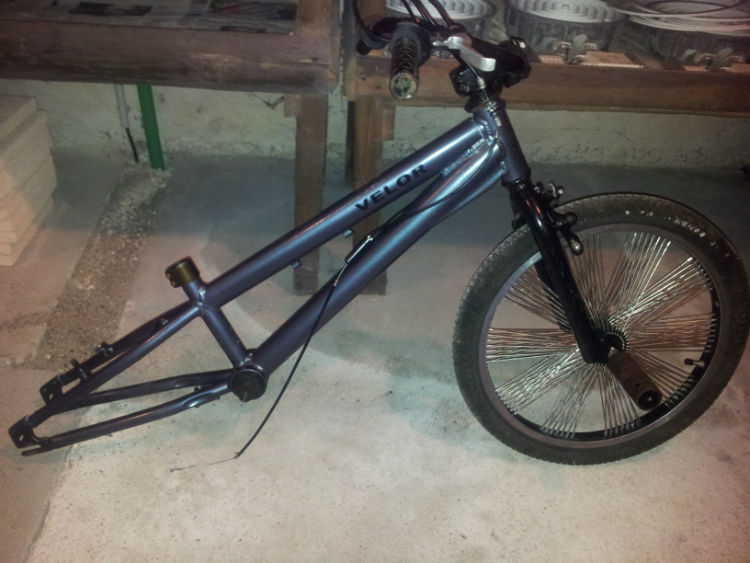

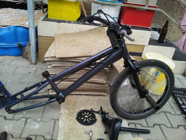

Soo, Ich hab jetzt auch mal angefangen mein BMX zu zerlegen und abzusägen.
Velor BMX - noch ganz-w750-h750.jpg (111.79 KiB) 17136-mal betrachtet

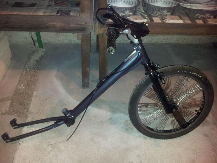

Velor BMX - zerlegt-w750-h750.jpg (105.62 KiB) 17136-mal betrachtet
Velor BMX - abgesägt-w750-h750.jpg (70.17 KiB) 17136-mal betrachtet
Velor BMX - abgesägt (2)-w750-h750.jpg (67.31 KiB) 17136-mal betrachtet
Mein Rahmen ist aus Alu, davon lass ich mich aber nicht stören! Ich werde meine Rahmenverstärkung aus Stahl machen und dann mit einer Art Schelle am Alu-Rahmen befestigen.
Was ich für einen Sitz nehme weiß ich leider auch noch nicht, aber das wird dann ganz spontan entschieden. Einen Kart Sitz will ich nicht unbedingt nehmen, da er etwas zu groß für ein Drift Trike meiner Meinung nach wirkt.
Meine Hinterachse werde ich auf jeden Fall mit Karträdern bestücken.

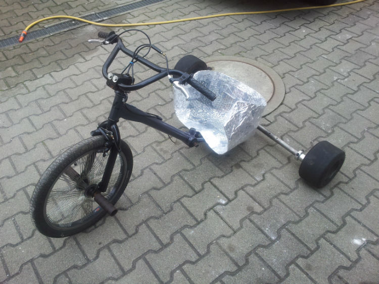

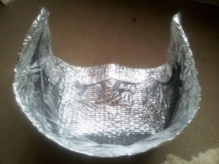

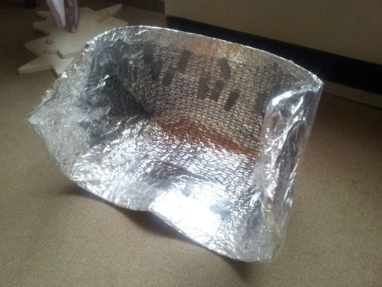

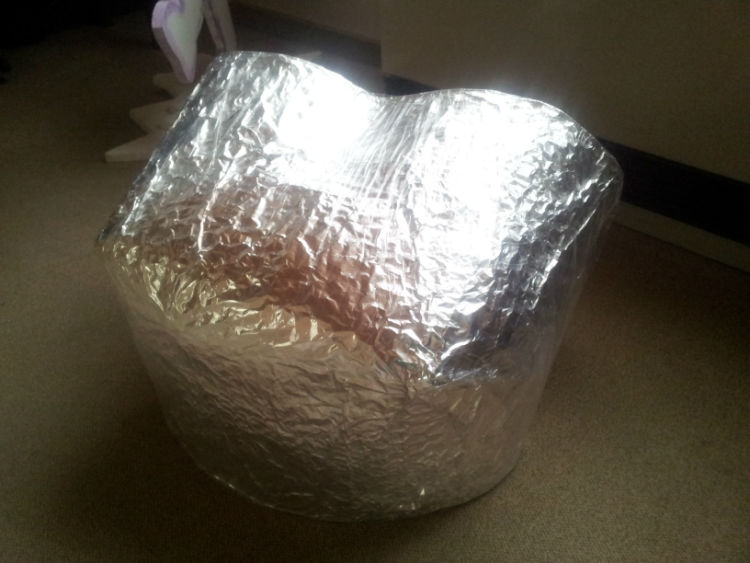

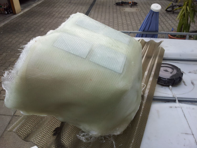

So, gestern habe ich mich entschieden meinen Sitz selbst zu bauen, dazu hab ich einen Hasenstalldraht zurecht gebogen, mit Alufolie und Frischhaltefolie geglättet. Nächste Woche werde ich mir dann mit Glasfaser und Epoxidharz meinen Sitz basteln, der exklusiv an meinen Arsch angepasst wurde :lol:

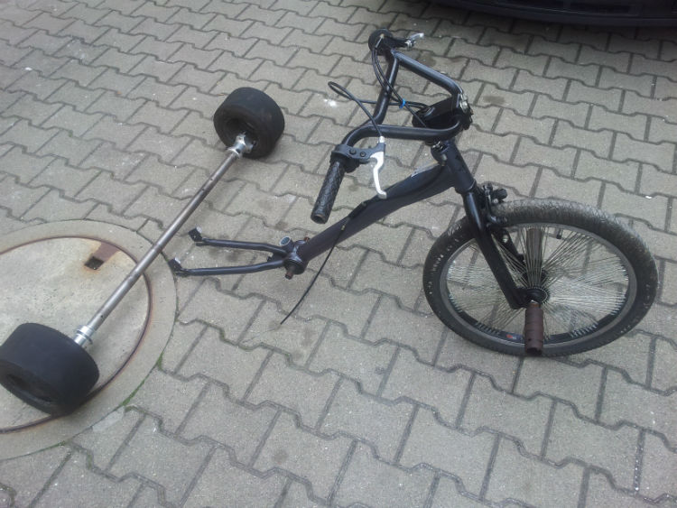

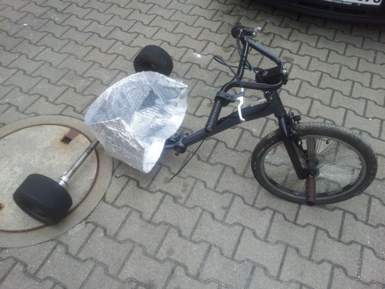

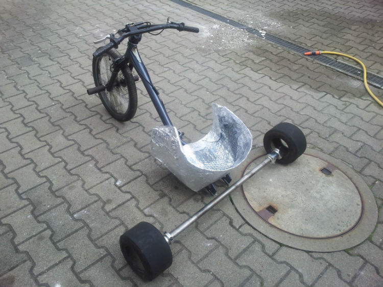

Und heute ist meine HA mit den Rädern gekommen, auf die Felgen macht ein Kumpel noch gebrauchte Reifen drauf und bringt sie mir nächste Woche wieder mit. Daher auf den Bildern nur mit Reifen.
Drift Trike - HA-w750-h750.jpg (85.43 KiB) 17083-mal betrachtet
Drift Trike - HA mit Sitz (1)-w750-h750.jpg (85.67 KiB) 17083-mal betrachtet
Drift Trike - HA mit Sitz (2)-w750-h750.jpg (91.12 KiB) 17083-mal betrachtet
Drift Trike - HA mit Sitz (4)-w750-h750.jpg (88.86 KiB) 17083-mal betrachtet

Re: Ralf´s Drift Trike
Beitragvon crazyNeo » Sa 21. Apr 2012, 17:19
Wow! Sehr cool mit dem Sitz :)
Daumen hoch! ;)

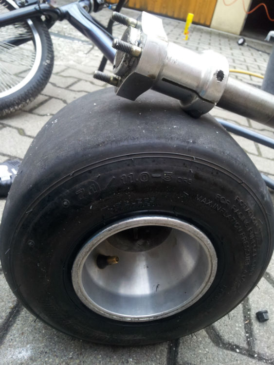

Wie machst du denn die Aufhängung der Felgen an der Achhse?

Mein kumpel hat die Räder doch schon fertig gemacht!! :D

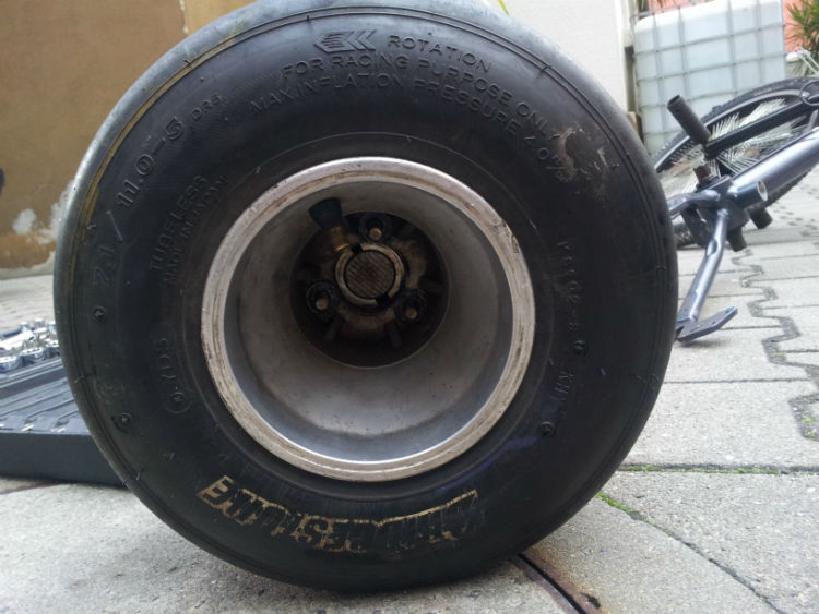

Ihr seht richtig, das sind die Hinterräder vom Kart inkl. Achse. Jetzt brauch ich nur noch ein passendes Rohr mit 27,4cm - 28cm Innendurchmesser!
Rad und Felgenstern-w750-h750.jpg (73.9 KiB) 17076-mal betrachtet

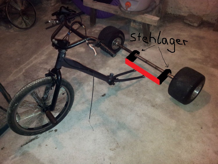

Ich hab vor die gesamte HA zu lagern wie beim Kart. Somit müsste es noch einfacher sein zu driften!
Drift Trike - mit fertigen Rädern (1)-w750-h750.jpg (105.08 KiB) 17076-mal betrachtet
Hier werde ich die Lager hoffentlich zu einem halbwegs vernünftigen Preis kaufen können: :?:

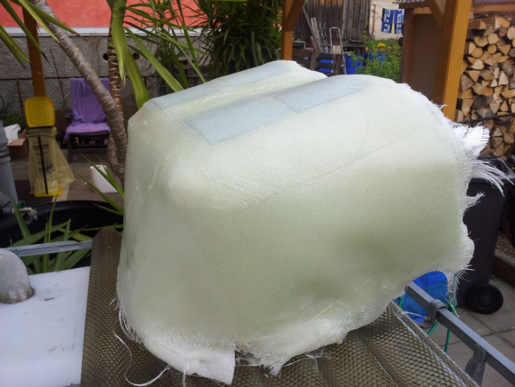

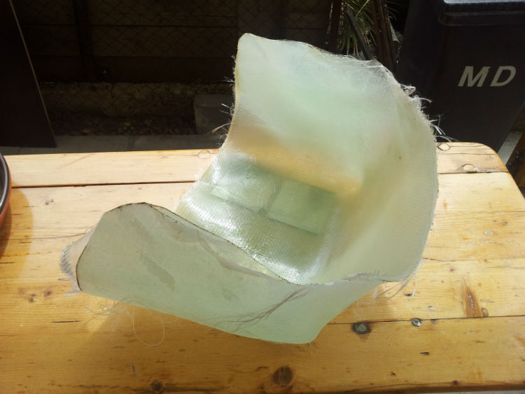

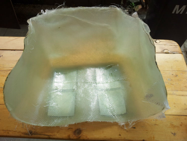

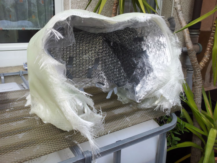

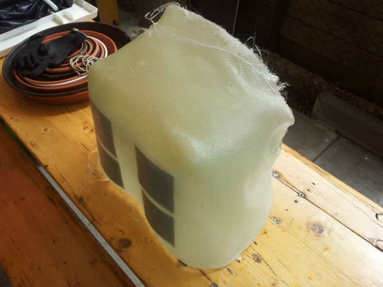

Ich hab gestern meinen Sitz fast fertig gestellt und wollte es euch nicht vorenthalten. Jetzt muss ich ihn nur noch in Form sägen und die 4 Aufnahmelöcher bohren für die Sitzbefestigung.
2012-04-27 18.21.30-w750-h750.jpg (75.57 KiB) 17015-mal betrachtet
2012-04-27 18.21.38-w750-h750.jpg (95.99 KiB) 17015-mal betrachtet
2012-04-27 18.21.54-w750-h750.jpg (68.11 KiB) 17015-mal betrachtet
2012-04-29 12.02.33-w750-h750.jpg (60.96 KiB) 17015-mal betrachtet
2012-04-29 12.02.55-w750-h750.jpg (57.09 KiB) 17015-mal betrachtet
2012-04-29 12.03.15-w750-h750.jpg (63.23 KiB) 17015-mal betrachtet
Es war mein aller erster Versuch mit GFK, daher ist er nicht perfekt geworden, aber das finde ich erst recht geil, da es ein Unikat ist!

Beitragvon MattDrift » So 29. Apr 2012, 12:51
Nice!!
Das Unikat pass wie der Arsch auf den Eimer!!!
